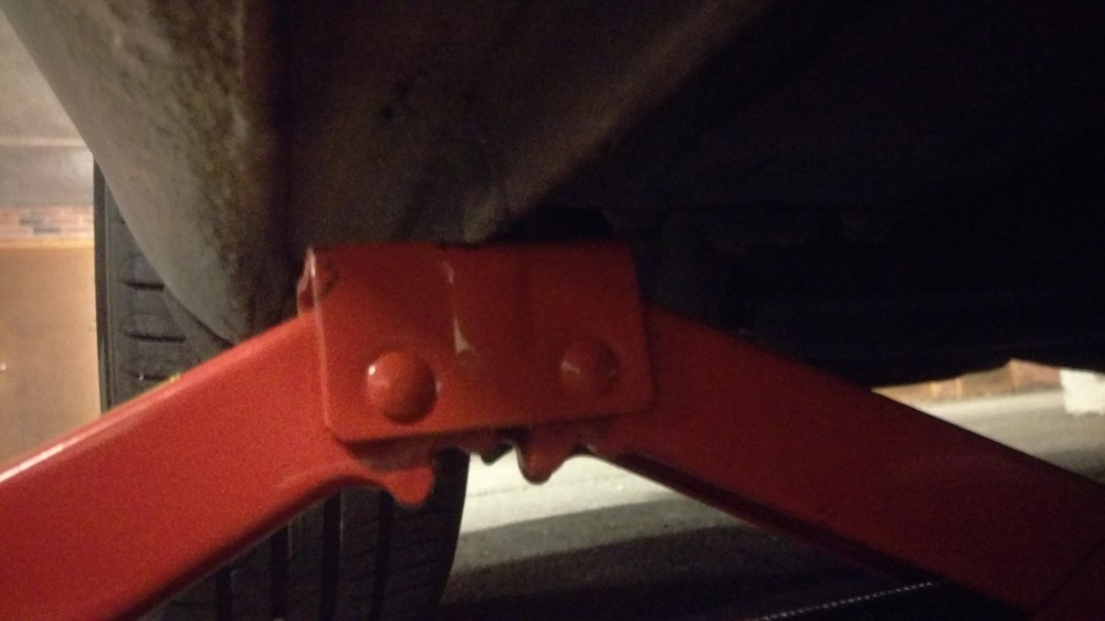

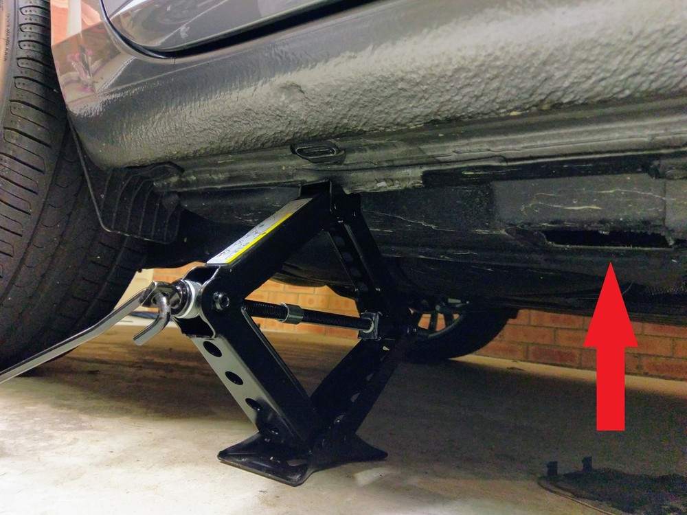

Synes ikke denne virker å passe så godt til min Superb. Ser at originaljekken har en slags "krage" som skal rundt bjelken langs kanalen (se vedlagt bilde jeg fant på internett, ignorer den røde pilen). Når jeg bruker den jekken jeg har blir det veldig lite kontaktflate som gjør at kanalen blir bøyd. Se bilde 2.
Noen som har noen tips til jekk, alternativt hvordan jeg kan få dette til med den jekken jeg har? Bilde 2 er min jekk og når jeg plasserer den jekken tilsvarende som på bilde 1 blir det bøy på bjelken.. Mener jeg har funnet rett jekkepunkt, altså ;)

Jeg ville vært forsiktig med smalt løftepunkt uten sporet til kanalen i jekke , det blir mye vekt kontra løfteflate.
Investér i en garasjejekk med gummikloss, behagelig og trygt.
Men vil en garasjejekk passe bedre da? Den har vel heller ikke sporet i kanalen. Hadde vært mer komfortabel med å jekke opp bilen dersom det var en kloss man skulle jekke på og ikke det smale løftepunktet.
Nei men man bruker en gummikloss på jekken som fordeler vekten korrekt.
Løfter biler slik både privat og hver dag på jobb (jobber på Møller Bil).
1 time siden, Asse22 skrev:
Takk. Så da bruker jeg gummiklossen mot det smale løftepunktet. Skal skaffe enn sånn jekk da.
Helt riktig. En gummikloss gir litt etter og fordeler vekten. En ordentlig garasjejekk sparer deg for mye, lettvint å bruke samt at bilen er oppe på 2-3 jekk.
