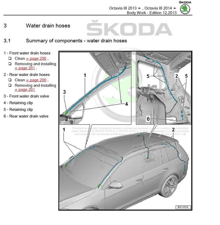

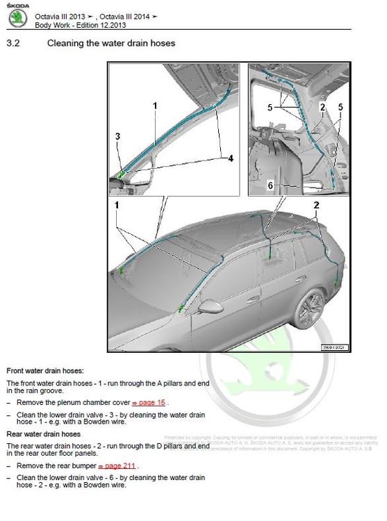

Dreneringene til panoramasoltak, ut hvor?
Hei
Jeg lurer på om noen vet og kan fortelle meg hvor ugangen av dreneringene til panorama soltak kommer ut på octavia 2016 ...?
  • 4 uker senere...
Noen som vet maksimal hellings-vinkel før vann kan gå over "dreneringskantene" i soltaket på biler med panorama soltak?
Dere som har panorama soltak kan dere sjekke en ting og rapporter tilbake til meg?
Åpne luka på fult så vindskjermen er oppe.
Se ned i utsparingen hvor vindskjermen pakkes sammen og skal ligge i lukket posisjon om det er vann/fukt der.
Se også om vindskjermen er våt/fuktig.
Hvis alt overnevnte er tørt...Og se uti kantene på soltaket hvor utsparingen til drenering er, der er da noe vann normalt sett.
(Ja jeg har fått trøbbel med vanninntrengning i bilen og drenering utsparingen er normalt tørr/fuktig, men utsparingen hvor vindskjermen ligger er full i vann og det renner derfra inn i bilen via de takluke mekanismene på sidene tror jeg 99 prosent sikkerhet.
Såverkstedet får noe å jobbe med på nyåret)
