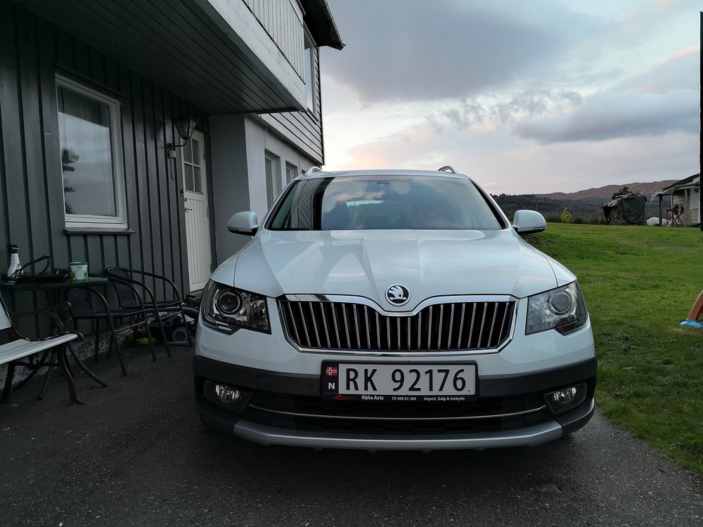

Superb 2015 bytte xenon?
 Av Pjokkur ·   ·  4062 ·  2
Dsg er jo å be om problemer om du ikke er særdeles nødt til å ha det. Men er mange som ikke har tull med disse også. Du skriver at du ikke ønsker å få store utgifter.... Da hadde iallfall ikkje eg kjøpt noe som helst med dsg. 3stykker eg kjenner har brukt over 30-40000 på vag gearkassene sine, ikke spesifikt din model men tja 🙈 Men om du må ha dsg, husk iallfall å flushe den på absolutt minimum intervaller som Skoda sier... Men Vag har jo dritt seg loddrett ut på noen service intervaller noen ganger. Slik som AI viser her ....At en bilfabrikant kan være så dust av dei innbiller kundene at dei har ein magiskolje som på dei tørre dsg kassene som ikke blir forurenset er jo bare fantastisk. Den blir sikret ikke påvirket av kondens eller noe i vårt fantastiske klima... Og vi for jo ikke opp oljetemtra tur slik som man for på Autobahn... Så msn trenger ikke noe fagbrev i petrokjemi for å forstå at det er fullstendig molbo. Hadde det vært min bil så hadde eg byttet ut det du for tappet ut av kassa ved ett olje skift på motoren, så hadde eg bytte 1-2liter hver gang som eg byttet motorolje. Men regner med at du bruker verksted og ikke gjør dette selv.   Våte DSG-girkasser (f.eks. 6-trinns DQ250, 7-trinns DQ500/DL501): Disse har et eksternt utskiftbart filter (ofte et element i et plasthus på toppen av girkassen). Olje og filter skal vanligvis byttes hver 60 000 km. Tørre DSG-girkasser (f.eks. 7-trinns DQ200): Disse bruker en annen konstruksjon med lukket oljesystem for mekanikken. De har ikke et servicevennlig filter som byttes regelmessig, og er i utgangspunktet fylt med "livstidsolje" fra fabrikk (selv om mange velger å flushe/bytte olje likevel ved høg kilometerstand). -
Også Google litt og AI.... Jeg er 100%diklrr på at du finner drøssevis av filmer på YouTube som viser deg step by step. -
Du snakker om ballast til Xenon? Regner jeg med , orginal ballast koster mer enn1500. Mye mer , synest faktisk 10000 var billig på merkeverksted😂 Dei tar vel 1800 og oppover pr time. Men tja dette klarer dei fleste selv... Ett tips google eller AI how to change...... Og da finner du step by step. Fangeren demonter du lett selv når du ser på videoen. Men tja holder.det ikke å ut med lykte     -
Hadde dette på ein Audi eingang og da var det bare "klipsene" bak på slange som var hoppet av. Men på ein oktavia måtte eg bytte selve spyleren. Få noen til å spyle så ser du lettere hvor det lekker.   -
