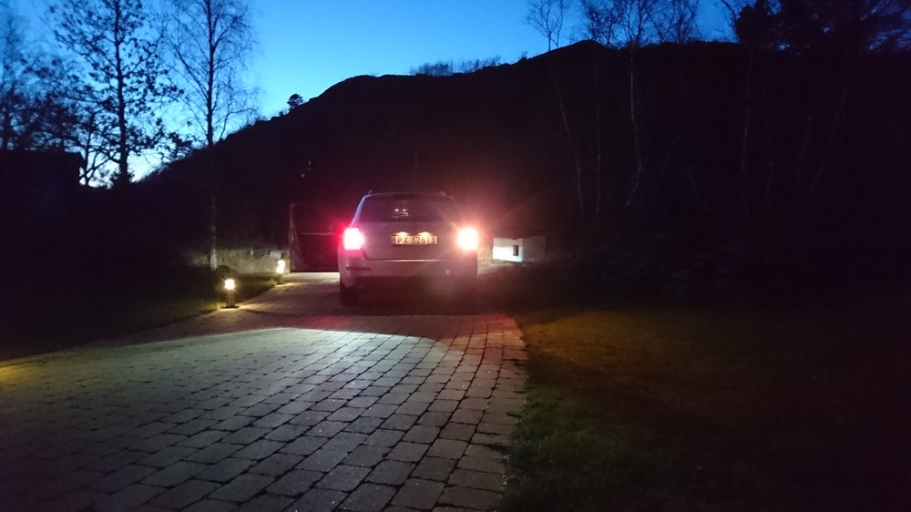

Skiftet til LED ryggelys fra Extralys.no. Sendte en mail dit og fikk anbefalt en spesiell pære til min bil.
Det ble noe helt annet. Her er venstre ryggelyspære skiftet til ny. Se selv hvordan lyset kastes bakover.
På høyre side sitter fremdeles den gamle.
oi! såpass! det der var jo veldig stor forskjell! Hva slags pære var det?
Ryggelyset: Ryggelyspære i LED som gir dobbel lysstyrke. Enkelt pærebytte og svært god effekt. Tilgjengelig som P21W, W17W og W21W.
Lett å skifte. Tok 10 min pr. side. kr 223,- pr. stk
Noen annet var tåkebaklysene foran - litt mer jobb - 15 min pr. side - men her var det STOR forskjell.
Disse kan faktisk brukes:  Vårt beste xenonsett med garanti for feilfri canbus/pæresjekk. Med dette settet kan du være trygg på at det fungerer godt på din bil. brukes til oppgradering av halogenlykter og gir 3-4 ganger sterkere lys. 1272,- pr. sett.
Nå har grøft/tåkelys samme farge som hovedlysne - og er faktisk veldig gode. (Må brukes med vett)
