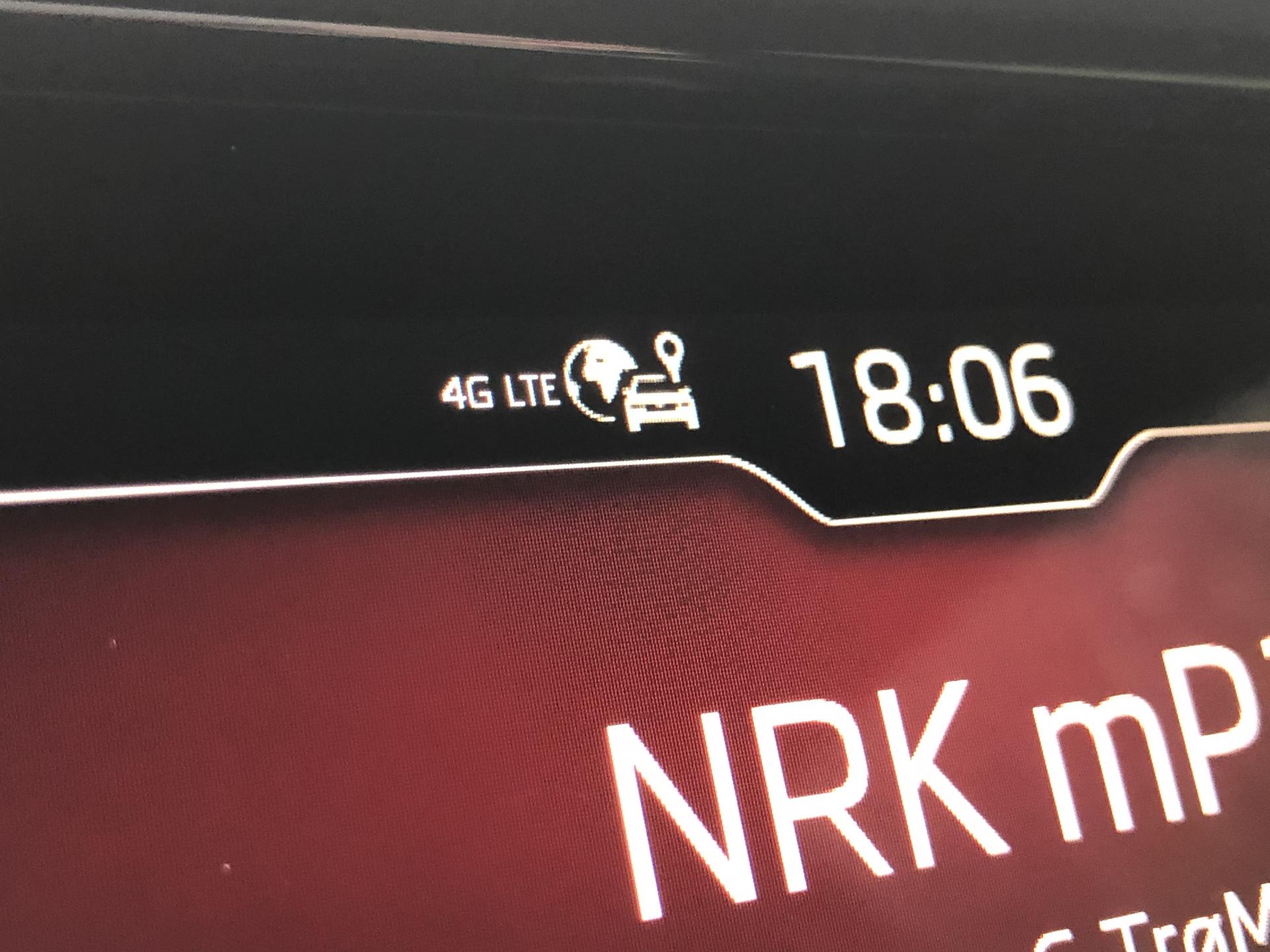

Bilen har et innebygget e-sim men dette fungerer kun på knappene i taket og for appen. For å få online funksjonene må du ha et datasim i ja. Nå vet jeg ikke hvordan Amundsen er i forhold til Columbus som jeg har, men jeg kan koble mobilen opp mot systemet å få disse online tjenestene, nå må det riktignok kobles opp hver gang bilen startes (virker det som) så jeg bestilte opp datasim og bilen er nå online hele tiden.
Bilde_31_05.2019,_18_07_11.jpg.3b2b9acfa
Bilde_31_05.2019,_18_07_42.jpg.8973d4e28
