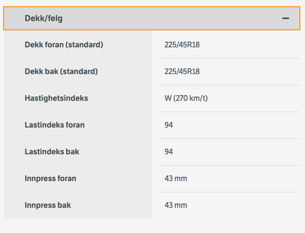

Hentet nå frem kjøretøyopplysningene på en Scout som er tilsalgs på Finn.no,
https://www.finn.no/car/used/ad.html?finnkode=114946478
5aa067af41e78_Skjermbilde2018-03-07kl_23_26_20.thumb.png.001319bd7208d1b2a285932e436033ed.png
Må si jeg ble litt forundret når den har oppgitt 225/45-18" som std. hjul, trodde det var utg.pkt i 225/50-17" som den blir levert med som std fra fabrikk og det er også hva som står som std.hjul i Octavia brosjyren..........
Så må en jo da velge om en vil oppgradere til 18" eller ikke.........
En kan jo selvfølgelig likevel velge 17", det er jeg klar over, men da må en jo finne riktig kombinasjon av en 17" felg og et annet innpress som stemmer med dette her,
Braga  7,5" x 18" ET 43, er jo på en måte std.felgen i forhold til kjøretøyopplysningen i fra SVV sine sider.
Dorado 7,5" x 17" ET 49 felg vil være godkjent, den bare vil bli værende 6mm lengre inn i skjermbuen (i forhold til Braga)?
Mens f.eks. Golus 7,5" x 18" ET 51 blir 0,5 mm for smal når det gjelder lovlig sporvidde?
Blir det riktig @Sjåføren?
Men bilen det er linket til fra Finn.no har Hawk 7" × 17", ET 49 ikke vil være lovlig ( pga sporvidden), med tanke på at felgen også er smalere? Da tar jeg utg.pkt i en 7,5" felg med ET 43, som er std til Scout?
Bilr mange spørsmål dette @Sjåføren, men er greit å få dette riktig med en gang, slik at det blir slik det skal være etter loven. Må nesten si at jeg er mest fristet til å velge Braga på både sommer og vinter, for da vet jeg at alt er slik det skal være........ ;)
Endret av Superb lll
Ja, det du skriver er riktig.

Nå har jeg sjekket enda flere 2018 Octavia Scout opp mot SVV sine kjøretøyopplysninger, ogjeg har også sjekket alle de 3 motorversjonene som finnes av Scout 2018.
  • 2.0/150hk TDi 4x4
  • 2.0/184hk TDi 4x4
  • 1.8/180hk TSi 4x4
og samtlige av dem har de samme opplysningene/typegodkjenningene.
Altså 225/45-18" ET 43 W (270km/t) 94 Lastindeks (Braga 7,5" x 18" ET 43)
