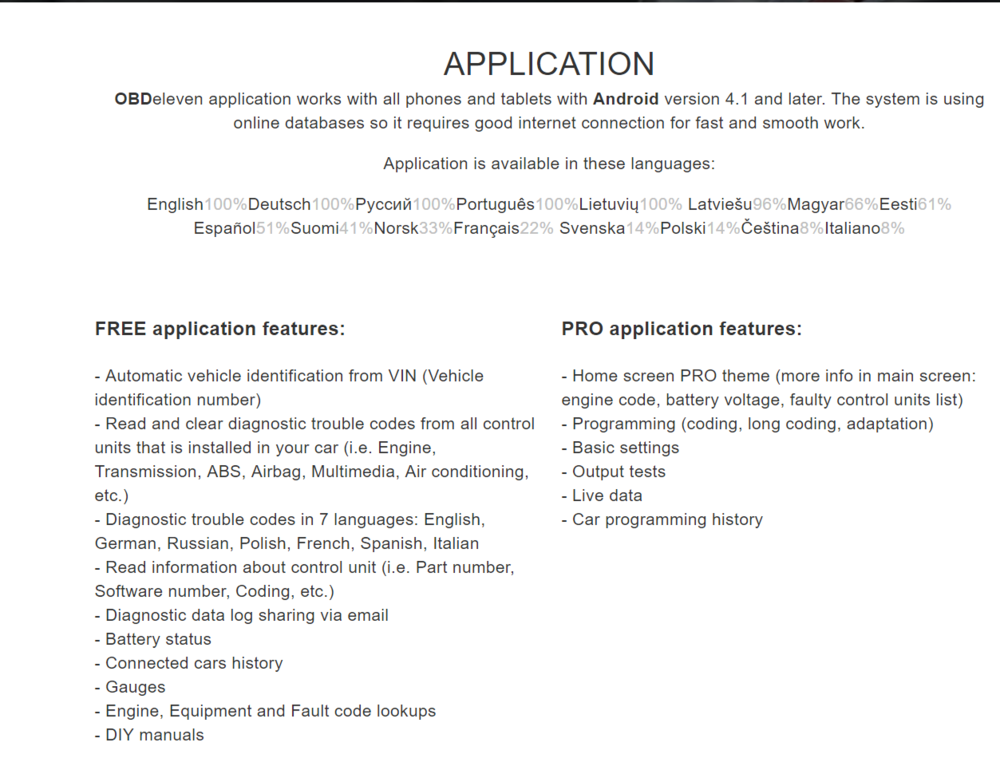

Hei. Er ny bruker her. Har akkurat kjøpt OBDeleven, men får ikke installert appen fra Google play. Påstår at appen ikke er tilgjengelig i mitt land.. CitizenX; gjorde du noe spesielt for å installere appen? Den påstår en annen plass at min androidenhet ikke er kompatibel. Har en billig irulu x10 pad med android 4.4.4. I følge OBDeleven.com skal appen kunne kjøres på android 4.1 eller nyere. Frustrerende å ha betalt for pro versjon, ekstra credits og hele pakka og så får jeg ikke lagt inn appen... kjører iOS på telefoner og nettbrett ellers, og hadde håpet å ikke måtte kjøpe et nytt androidbrett for å få dette til å fungere.. tips mottas med takk!
Endret av Rh77
Har også registrert at appen ikke er tilgjengelig i Play mer,  men den var der tidligere.  Jeg tipper du kanskje kan få en direktelink  til nedlasting om du sender en mail til utvikleren.
Jeg er også iOSbruker til vanlig og måtte kjøpe meg en rimelig jalla Huawei for å bruke appen, installeringa var rettfrem den uten noe hokuspokus.
Grunnen til at appen er fjernet fra Google play i Norge er pga en avtale med VAG. Og den avtalen går ut på at kun EU land får ha lisens på obdeleven. Jeg har meldt meg som beta bruker. Så jeg får fortsatt oppdateringer på appen i Google play..
Hei.
Takk for gode råd. Jeg sendte en mail til OBDeleven kundesupport og fikk raskt svar med direktelink til en installasjonspakke. Fungerte finfint. Sliter litt med at OBD kontakta i bilen er veldig trang så må ta skikkelig i for å få pluggen på plass. Kjøpte en skjøtekabel på ebay som andre anbefalte for å gjøre dette enklere, men denne føles faktisk enda trangere, så jeg er litt usikker på hva den tilfører av nytte.  Jeg ser også at kommuniskasjonen mellom mitt billige X10 nettbrett og OBD11 pluggen går ufattelig sakte. Det går flere minutter på å scanne etter feilmeldinger f.eks. Er dette noe dere andre ser også, eller er det bare nettbrettet mitt som ikke henger med?

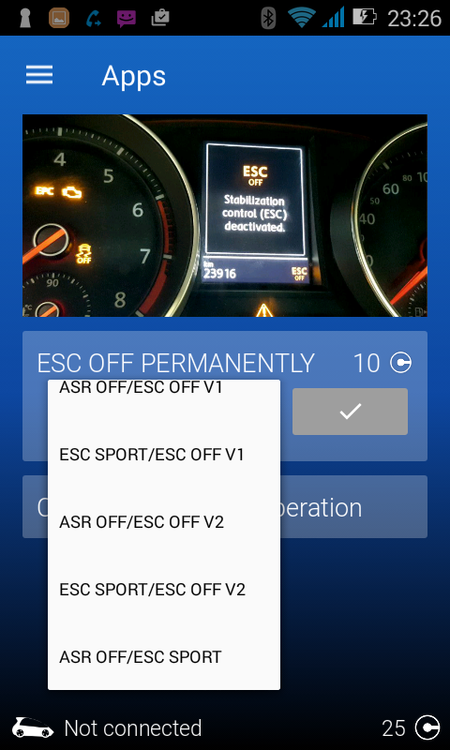

Unyttige tweaks er deaktivering av start/stopp, visning av viftehastighet på auto, har deaktivert DRL når handbrekket er på og aktivert scandinavian DRL som gjør at baklysene er på hele tiden. Har også aktivert muligheten for å slå av ESP helt, men det gikk på bekostning av at Sportsmodus forsvant, så er mulig jeg fjerner den.
