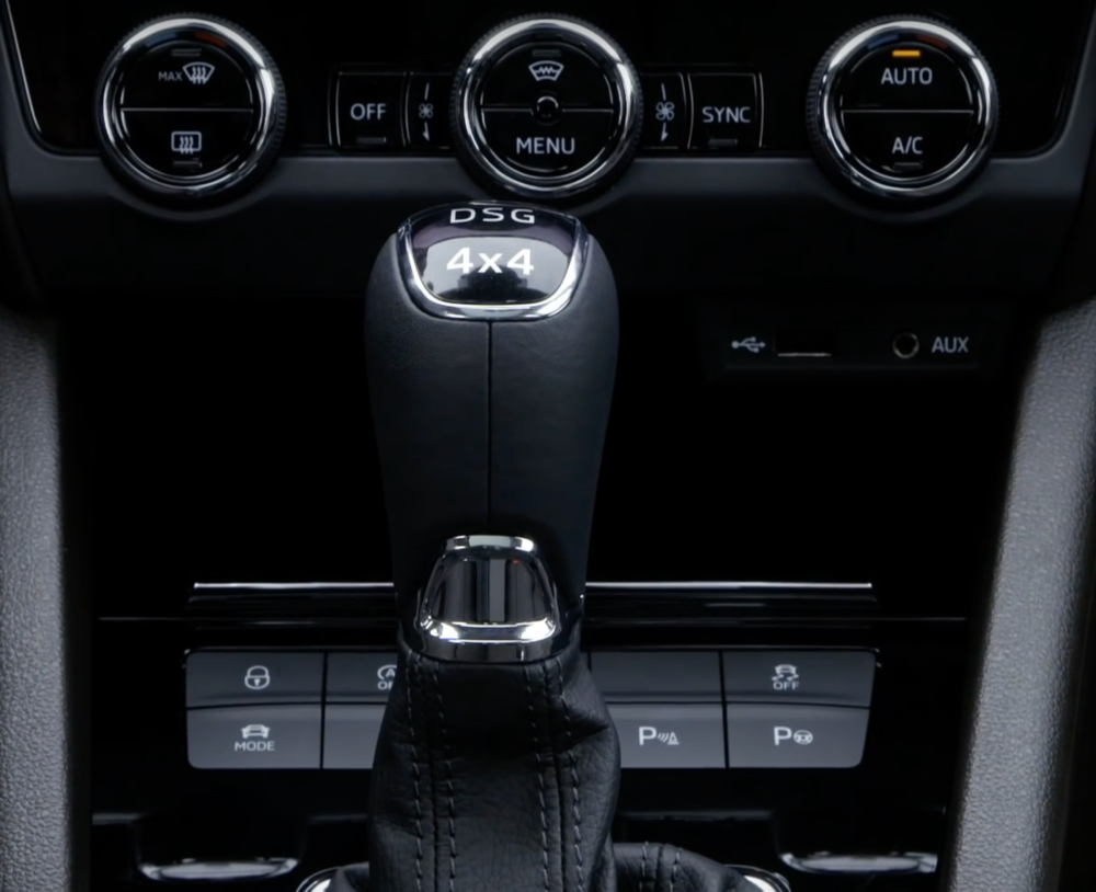

Samla mye info her og der før jeg kjøpte min Scout. Husker ikke alt like godt nå. Husker bl.a ikke helt om det er downhillfunksjon (har ikke sett noe behov - blir nervøs av tanken på at bilen skal bestemme - jeg har imidlertid begynt å like denne adaptive cruise controllen).
Jeg har  2017 modellen før facelift. DMS var standard på Scout da . Men det er ganske forvirrende skrevet i sitatet. På min bil er det et eget kjøreprogram som heter "Off road", og det er standard. Logisk sett burde downhill assistant være tilvalg. (Og det er det nok). Jeg ville ha droppa det.  Elektroniske differensialsperrer vet jeg ikke så mye om. Jeg har en på 4Runneren, men har ikke brukt den  bryteren ?.
Det er mye "kjekt å ha", men det handler nok mest om sjåføren. Jeg er ganske sikker på at jeg kunne ha ratta en for- eller bakhjulsdrevet bil like greit opp 95% av disse hytteveiene som en 4wd ( vi som har kjørt Amazon vet det). Men det er mer behagelig med moderne 4wd på vanlig veg. De trekker deg bedre gjennom sørpe og snø, også er det selvsagt noen fordeler ved bakkestart og ubrøyta veger eller gjørme.
Jeg tror bottom line, at det er mye bullshit i markedsføring mht funksjoner og nye innovative løsninger. Scout'en er bra for mitt bruk ihvertfall, som er ganske variert.
Hehe, jeg er så enig med deg i det meste her @Scout :)
Det meste handler om hvilke kunnskaper og kjøreferdigheter sjåføren har, overraskelsen var stor for en av våre lærlinger når jeg kjørte like langt med Transporteren  (og enda litt til, fordi han satt seg fast) som han gjorde med Nissan King Kab. Men når en er den «fødte verdensmester» etter å ha hatt lappen i 3 hele uker, så vet en jo ikke så mye om hvilke fysiske begrensninger som gjelder ;)
De fleste av disse  funksjonene som jeg nevnte er nok standard på den «nye« Scouten ser det ut til, for det er hverken muligheter for å velge eller fjerne dem i brosjyren/prislista jeg har her. Ved den type kjøring jeg har for ca 98 - 99% av tiden så klarer jeg meg helt klart med bare fwd jeg også, det er mest ønske om en høyere bil (ut/inn av bilen) som gjør at jeg vurderer Scout, og da blir en jo også litt nysgjerrig på hva disse funksjonene faktisk betyr også. Ser også ut til at både antispinn og DMS (driving mode selection) hvor en har muligheten for off-road modus er enkelt tilgjengelig fra egne knapper.  DMS fra Mode-knappen til venstre for girspaken, og antispinn av ved off-knappen til høyre for girspaken. Dette hjelper mye fra hvordan min Superb er satt opp, for der må jeg som sagt flere trinn inn i bilens innstillinger via Infotainment systemet før jeg klarer å deaktivere antispinn. Noen ganger kan det faktisk løse saken med litt mer «power» og hjulspinn, enn at en skal få strupet motorkraften. Enkelte ganger vet elektronikken best, men enkelte ganger så kan jaggu en gammel rev vite best selv også, hehe ;)
5999f3256ba8d_Skjermbilde2017-08-20kl_22_11_52.thumb.png.8825c778319190c5de96a8590f176b0f.png
Jeg har ikke akkurat hatt Amazon, men du verden så nære når det gjelder fremkommelighet vil jeg tro. Min Opel Rekord som jeg kjøpte når jeg var lærling var alt annet enn en vinterføre bil for å si det slik, men utrolig artig å ligge sidelengs med da, hehe ;)

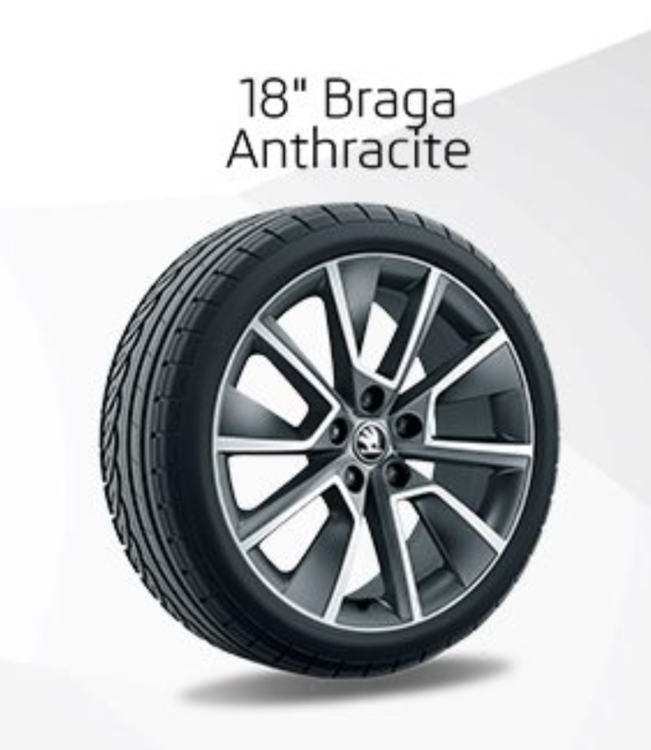

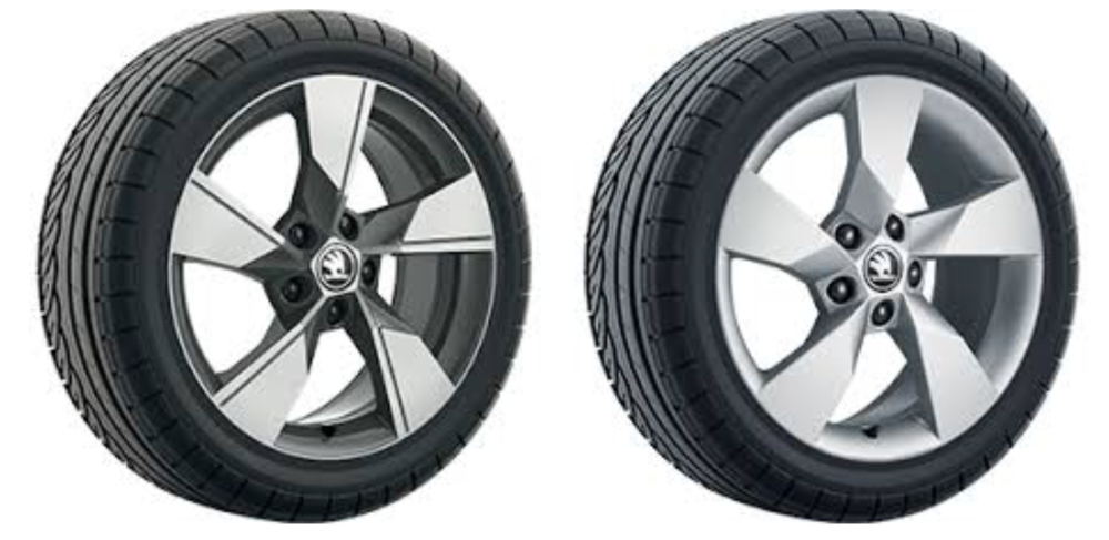

Børster litt «støv» av denne tråden her igjen, etter en lengre betenkningstid så har jeg kommet litt videre og i er ferd med å planlegge litt. Har satt opp et par alternativer hos selger nå, både når det gjelder en «vanlig» Octavia st.vogn og en Octavia Scout.
Kom så langt at vi ble snakkende litt om felger til vinterhjula, har lyst til å benytte originale felger til dette, og har funnet det jeg ønsker til st.vogna, men til Scout er det verre. For originalt sett til Scout så er det bare 3 felg design som er på markedet, og det er 2 i 18". Felgene er jo egentlig like i 18" designet, forskjellen er at den ene felgen er i sølv og den andre felgen er i antrasitt utførelse.
Har satt opp 18" Braga antrasitt som sommerfelg til Scout, men jeg har egentlig mest lyst til å ha 17" hjul på vinteren, men den felgen som er beregnet til Scout i 17"( Nivalis) liker jeg rett og slett ikke.
5a9f0cb7c3819_Skjermbilde2018-03-06kl_22_46_06.thumb.png.2b58800d02f02c75deb2d9c6efa00e05.png
5a9f0e94d47e0_Skjermbilde2018-03-06kl_22_56_12.thumb.png.ed582d6600712f9bdb88f565ca303c57.png

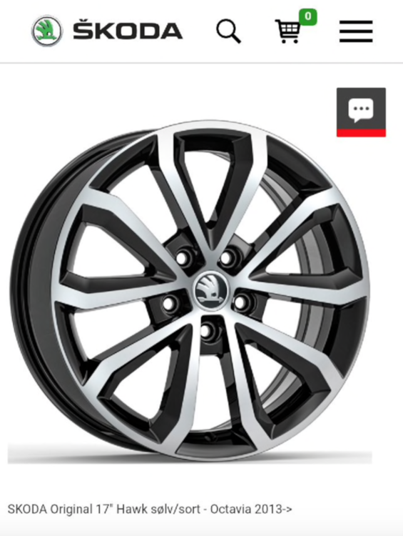

Selger kom med et forslag om Hawk i 17" som jeg også ser at noen Skoda Octavia Scout har på Finn.no, men kan alle felger som passer til Octavia benyttes til Scout også?
Jeg liker denne felgen her, men det står jo i brosjyre at den er kun er beregnet til en std. Octavia, dekkdimensjon 225/45-17" (Scout har 225/50-17") og har et annet innpress. Nå er det ikke at den kun er beregnet til 225/45-17" dekk som gjør meg betenkt, det er innpresset. Liker ikke at felgene/hjula kommer for langt inn i skjermbuen, hvilket jeg ofte synes at de gjør på Octvia. Jeg vet at en kan forandre innpress med +/15mm (tilsammen) pr. aksel, og slik sett så er de vel lovlige?
Men om hjula kommer lenger inn i skjermbuen eller ut vet jeg ikke forskjellen på. Legger ved et bilde av Hawk-felgen slik at dere også kan se hvilken felg jeg vurderer.
5a9f0f931d2b8_Skjermbilde2018-03-06kl_23_00_08.thumb.png.1f26480ef4d8f301d15f8ce191e12199.png
Specs for Braga 18" er 7,5" X 18" ET 43, mens for Hawk 17" så er det 7,0" X 17" ET 49. Det er jo også en 1/2" tomme forskjell på bredden på felgene, og 6mm forskjell på innpresset, så kan de da lovlig benyttes på en Octavia Scout tro.....?

Enig. Utvalget av 17" felger er begrenset på Skoda. Men, alle felger for vanlig Octavia, Superb og gamle Yeti kan brukes på Scout også, bare dekkdimensjonen passer til Scout (en profilhøyde mere enn vanlig Octavia. Men fabrikken er striks på hvilke felger som leveres som "standard" på de forskjellige modellene, og du får ikke andre enn det utvalget levert på bilen (hvis du ikke får til en "deal" med forhandleren da).
Innpress: et høyere tall fører til at felgen kommer lengre inn mot senter av bilen. Så ET49 (som på Hawk) kommer altså lengre inn enn ET43 (som på Braga). Når felgen i seg selv er 1/2 tomme bredere, så vil det også føre til at ytterkant av Braga-hjulet kommer lengre ut.
Men vær klar over at FL Octavia har bredere sporvidde bak enn ikke-FL. Jeg vet ikke akkurat hvor mye, men det er godt synlig og langt penere. Det er spesielt bak at hjulene lå for langt inn før FL.
Hadde jeg skulle valgt standard-felger på Scout, så tror jeg faktisk at jeg hadde gått for dobbelt sett med Braga. Antracitt på sommer og sølv på vinter. Designet på disse er bra. Sølv på vinteren fordi ensfarget, hel-lakkert er sterkest mot korrosjon. Og sist, men ikke minst: 7,5" bredde og ET43 rigger bedre enn Hawk's dimensjon. Scout har 45-profilhøyde, noe som er grei høyde, et godt kompromiss (det er jo 18-toms....)

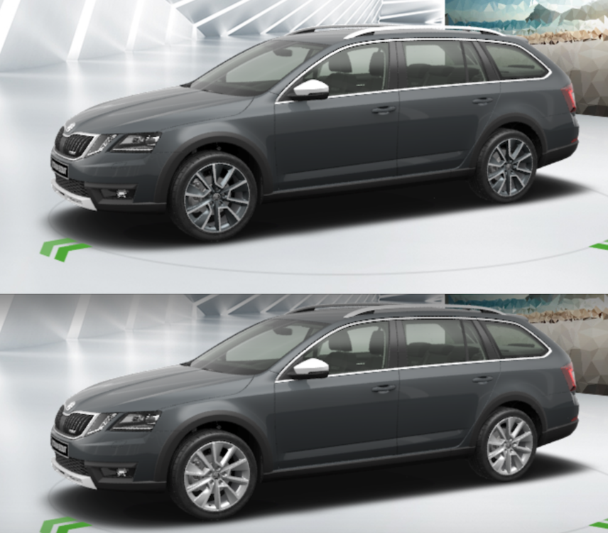

Takk for en god forklaring på dette med ET (innpress) @Sjåføren :)
Det at det er videre sporvidde bak på FL utgaven er jeg klar over, det er ca 3 cm (totalt) som skiller FL fra den forrige utgaven, og at felgen/hjulet da kommer ca 15mm lenger ut skjermbuen bak liker jeg veldig godt. Det kler Octavia bra etter min mening, og da har jeg ikke lyst til å «ødelegge» dette ved å benytte felger med feil innpress.
Braga sølv har jeg faktisk vurdert allerede, og satt sammen to skjermbilder fra konfiguratoren med Braga antrasitt og Braga sølv. Det er fine felger, men helt ærlig så kunne jeg tenkt en mer tradisjonell og mer åpen felg til bruk på vinteren. Litt for rengjøringen sin del, men også for at det ikke skal samle seg så mye snø i felgene (spes for bakhjula).
Legger ved skjermbildet jeg satt sammen, så kan dere se hvordan bilen jeg vurderer kan bli seende ut, og med Braga antrasitt og Braga sølv. Bilen er i Quarts Grey metallic (men det er ikke lett å se på konfiguratoren synes jeg).
5a9fd40c79d1e_Skjermbilde2018-03-07kl_12_57_06.thumb.png.c66f4a7f26fbb0d5202f0347c7c9a2eb.png
Liker jo Braga antrasitt best selv, men hva synes dere da?

Antrasitt passer jo bra til bilens farge da, og hadde vært mitt førstevalg. Men jeg synes ikke det blir feil med klassiske sølvfelger heller, spesielt ikke på en Scout som har sølvgrå speilkapper og detaljer nede på støtfangerene både foran og bak.
Og jeg er helt enig med deg i at 17" er helt greit på vinteren. Bare pass på å få "vinterfelger". Det gjelder både lakk og styrke i kulde. Der er mye dårlige felger i salg som ikke er egnet til vinterbruk (av flere årsaker). Skodas felger er gode, men med "diamond-cut" to-fargefelger, så kan du fort få mark under lakken. Jeg har "Teron"-felger med 205/50R17 piggdekk og er superfornøyd med det (bortsett fra piggkjøring på bar asfalt). De er bare 7 tom brede og 205-dekk er veldig passende på dem (ville ha litt smalere). På en Scout bør du da ha 205/60R17 og da blir det bra høy profil, så 225/50R17 passer bedre.
Hvis du tenker originalfelger, så kikk i katalogene på tilleggsutstyr til Superb, Octavia og gamle Yeti (hvis de finnes lengre). Der er flere kandidater som kan brukes som vinterfelger på Scout. Noen er merket med snøkrystall, men jeg tror det bare indikerer at kjetting kan brukes på dem (det er kanskje ikke så aktuelt .....?). Karoq-felger kan sikkert også brukes, men dem har jeg ikke helt oversikt over i farta.

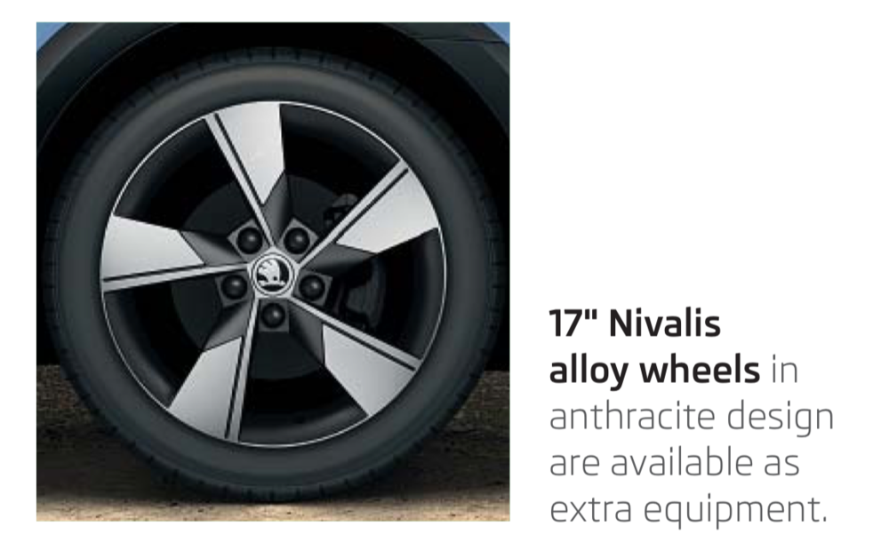

Skrevet (endret)
1 time siden, Scout skrev:
Jeg liker Nivalis felgene. Tenker at Scout trenger et litt grovere utseende enn sånne oppdolla Audier/BMW'er. Den skal jo ikke trille forsiktig rundt på asfalten i sentrum; det er en bruksbil for folk flest (som ikke har dundrestereo, fettfylt hår som står rett opp, og wunderbaum) ;-)
Skal ærlig innrømme at Nivalis felgene så bedre ut i virkeligheten, enn hva de gjorde på bildet i katalogen. For utseendet var jo ikke helt likt, det er en langsgående kant på kanten av samtlige eiker på bildet jeg la ved. Den var ikke der, og så var de i ren sølv, så som 17" originalfelg til vinteren, så er de nok høyere opp på lista enn hva jeg først trodde.
Jeg er nok egentlig ikke den tradisjonelle Scout kjøperen, jeg er en by gutt og 98% av min kjøring gjøres på asfalt, men med ganske mye forskjellig underlag vinterstid. Så jeg trenger egentlig ikke beskyttelsesplatene under bilen, de litt mer «røffe» fangerene og hjulbuelistene. Men jeg vil ha 4x4 og en litt høyere bil å sette meg inn i, ikke ned i, dette gir Scout meg. Så liker jeg også litt mer dette utseendet på en litt høyere bil enn hva en std Octavia med badroad understell, for der er jeg ikke helt komfortabel med hvordan bilen forandrer utseende, men det er selvfølgelig bare mine egne preferanser.
Legger ved et bilde av felgene som stod på dem.vogna jeg prøvekjørte i dag, her er de to ved siden av hverandre, og det var den sølvfargede som var på dem.vogna, og den var som nevnt bedre i virkeligheten enn hva jeg trodde.
5aa0306997efb_Skjermbilde2018-03-07kl_19_30_16.thumb.png.7313b3f8feb9f74a4bf69c3671b78282.png
Men wonderbaum i speilet, basskasse og håret rett opp har jeg ikke, hehe ;)

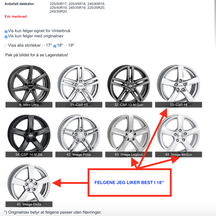

Martinsfelger er felger av god og høy kvalitet, så  de hadde jeg ikke vært så betenkt med å velge. Huket av for originalnav, vinterfelg og gikk over til 18" felg (velger da 225/45-18" vinterdekk), da jeg synes de kler bilen litt bedre, og da endte jeg opp med disse her i forhold til linken du la ved. Så ringet jeg ut de 4 felgene jeg likte best, og da kommer det jo igjen frem hvor kjedelig og gammeldags jeg er når det gjelder felgdesign, hehe ;)

Hei.
Av det du har valgt på bildene, defintitivt braga antrastitt til sommer hjul.
Jeg også holder en knapp på 17" 45-50 profil på vinter.
Csp 14 er faktisk en myyye finer felg i virkeligheten enn på bildet !!!!
Angående felger med snøkrystall, er at de er mere beregnet til å motstå veisalt, frost, is, osv. Fordi de er hellakkerte, oftest med en tøffere lakktype og ekstra klarlakk. Designet er også noe aneledes da gjerne i få eiker, store hulrom slik at de ikke skal så lett "lagre" is og snø. Mange har også senterlokk som skjuler nav og bolter.
Jeg har skoda denom 225/45-17 vinter hjul, grei felg og ok dekkdimensjon uten å ha hatt problemer med det.

Ser jo nå at dette faktisk er to helt forskjellige felger. Den jeg ikke liker heter Nivalis og den jeg liker heter Denom, jeg klarer bare ikke helt å finne ut hvilket ET (innpress) denne Denom felgen har, ser ut for meg som at den har et innpress som gjør at den ender dypere inn i skjermbuen enn hva Nivalis felgen gjør.
Er det noe som vet hvordan jeg finner ut hvilket innpress samtlige Skoda felger har, så blir jeg veldig takknemlig for det. Finner noen enkelte på den engelske Skoda siden, men siden Skodabutikken.no ikke fungerer lenger, så er det ikke lett uten å helt vite hvor en skal lete. Min «venn» Google har ikke helt klart dette, men det kommer sikkert av at jeg ikke at jeg ikke bruker de rette søkeordene/kriteriene vil jeg tro. Tips mottas med stor takk! :)
I tilbehørskatalogen jeg har i hånda for Octavia så er det flere felger som er merket med snøkrystaller, men de er hverken åpne eller har noe som dekker senteret av felgene. Det står at snøkrystaller betyr at de er kompatible med kjetting, og ikke noe mer info enn det.........
